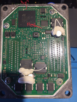

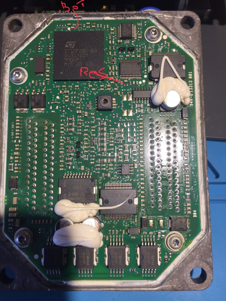

Доброго всем , интересует подключение bsl для combiloader этого блока , по сети разные фото лежат , но разные питания и разные перемычки , если кто делал именно этот блок , поделитесь , как подключить ?

спасиб , k tage у меня нет , также подключил combicom , реакции нет , по этому мануалу подключил , перемычку впаял , boo pin как обычно через резистор с массы уневерсального кабеля combiloader

прицепил два по 100 Ом согласно фото в сети для ЭБУ IAW 5SF3 .A1 , вычитал , но размер 589 , странный , ols контрольку не видит
По совету автора combiloader вырезал кусок по адресу 8000 - 18000 , олс контрольку увидел , поправил дамп , в прошивку с пересчитанной контролькой вставил обратно область по адресам 8000 - 18000 , то есть обратно увеличив размер , записал , всё норм .
