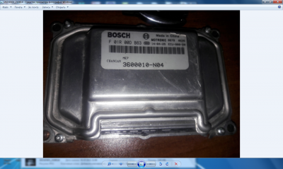

Привет всем
Мужики помогите плиз нужна прошивка считаннная в режиме BSl за вознограждения конечно,если иммо офф вообще супер
Авто Ghangan Raeton 2014 1.8 бензин
Родного дампа нет после воды,проц замкнуть
За ранее спасибо
С уважением

а иденты прошивки?

Вскройте блок.
Там EEPROM & Flasch отдельно можно вычитать.

если проц по 5 ти вольт зажает как его прочитать?

фен в руки и в программатор

Уважаемый сам проц коротит

kaktus писал(а):
Пт мар 05, 2021 5:01 pm
Вскройте блок.
тама стоит 95080 но этого мало,так как синхра еще и во флеши проца ST
воевал не давно с MG350 пока сам проц не скопировали авто не завелась

Блок вернул авто отвезли в сервис
