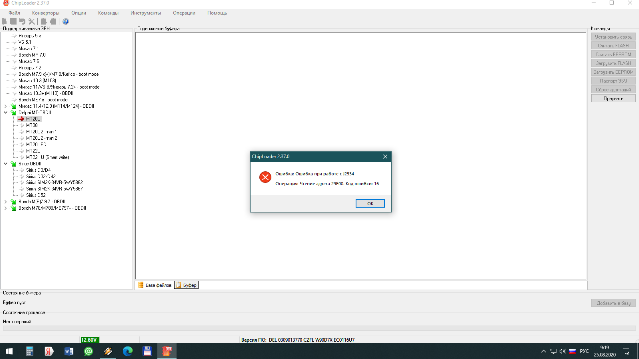

Всем привет.
Во время чтения по обд выскочила ошибка (на скрине) и все... на связь блок не выходил пока не отключил клемму АКБ на минуту.
Делал ЧЛ и его же адаптером J2534 Mid.
Повторять еще раз как то нее хочется, не говоря уже о записи...
Вот хотелось бы узнать что это было?
Паспорт: DEL 0309013770 CZFL W90D7X EC0116U7

Re: Chery Tiggo 2008 МТ20U по обд обрыв связи
Сообщение denis02 » Вт авг 25, 2020 9:49 am
100% блок не правильно выбрал.
меркул
Сообщения: 64
Зарегистрирован: Вс мар 09, 2014 6:12 pm
Сообщение меркул » Вт авг 25, 2020 10:18 am
Или зарядное не нацепил.
Истина где то рядом....
Сергей-54
Сообщения: 145
Зарегистрирован: Вс май 19, 2013 8:28 am
Откуда: Кривой Рог
Сообщение Сергей-54 » Вт авг 25, 2020 11:39 am
Поставь скорость самую меньшую и будет счастье.Там пишется и читается через клайн.
Сообщения: 3198
Сообщение Иоанн » Вт авг 25, 2020 1:41 pm
Возможно, контакт в колодке диагностике плохой. Или мало времени включено было зажигание. Если Черри Тигго 2 или 2,4л, то модуль так-то выбран верный. Я бы второй раз попытался.
скайп ioannusolka
serg92653
Сообщения: 273
Зарегистрирован: Ср май 20, 2009 8:45 am
Откуда: АР Крым пгт. Черноморское
Сообщение serg92653 » Вт авг 25, 2020 3:44 pm
Да, авто 2.4л
Скорость была самой маленькой в районе 10кБит
Вторично подцепиться можно... а если в момент записи обрыв связи опять произойдет? Как его потом поднимают?

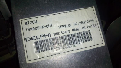

Фото блока прикрепляю
golem68
Сообщения: 193
Зарегистрирован: Чт апр 04, 2013 11:37 am
Откуда: Россия, Пустотино
Сообщение golem68 » Вт авг 25, 2020 4:03 pm
Их лучше на столе делать, меньше седых волос будет...
Сообщение chipsoft » Чт авг 27, 2020 11:50 am
На столе его лучше делать, проверив качественно все соединения. Если связь обрывается, то конечно же писать не стоит, покак со связью все нормально не будет.
