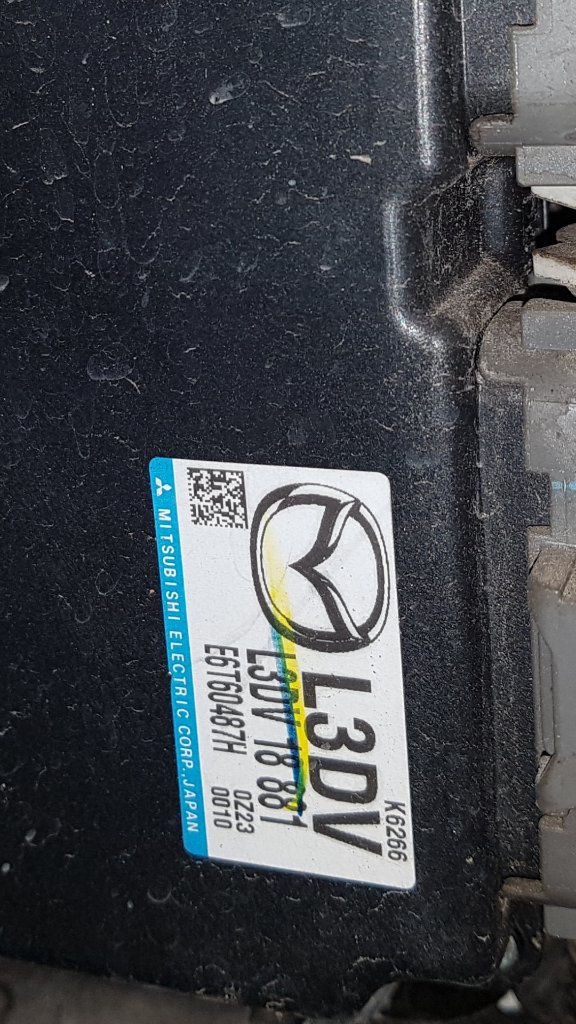

Всем привет. Подскажите пожалуйста чем лучше и как прошить данный блок на этом авто?

с этим двигателем опасно делать тюн, двигатель гавно, разваливается
https://vk.com/sputnet74
Re: Mazda cx-7 2.3T
Адекватного калибровщика.
И расход падает.
И расход падает.

Тоже вроде слышал о снижении расхода и веселее на низах)
Kess не оригинал через obd делает? или ktag ?
Re: Mazda cx-7 2.3T
Я делал по OBD, выше упомянутой в соседей теме флешером (не буду уж нахваливать.)

Я так понял что чипсофт должен их делать. Но лучше уточнить у Денисаelectmaxxx писал(а): ↑Чт авг 27, 2020 12:51 amВсем привет. Подскажите пожалуйста чем лучше и как прошить данный блок на этом авто?

Чип Софт не делает если я не ошибаюсь, так как там только без корпусные эбу (Мазда 3)viktor9950 писал(а): ↑Чт авг 27, 2020 9:55 amЯ так понял что чипсофт должен их делать. Но лучше уточнить у Денисаelectmaxxx писал(а): ↑Чт авг 27, 2020 12:51 amВсем привет. Подскажите пожалуйста чем лучше и как прошить данный блок на этом авто?

100-150 тысяч и привет мотору или турбине. Масло ест как кашалот. Тут хоть чипуй, хоть не чипуй, а моторы слабые. Если клиент платит, то почему бы не заработать? Главное чтобы не было детона, передува и бедной смеси. Это уже прямой косяк калибровщика или того, кто не отследил это во время прошивки. А все остальное - это уже вопрос к заводу. Ко мне когда приезжают машины с пробегом под 300 тысяч и спрашивают, а как это повлияет на ресурс, я отвечаю, что заявленный заводом ресурс уже вышел. А там как повезет. Больше, чем завод, я обещать не могу.
