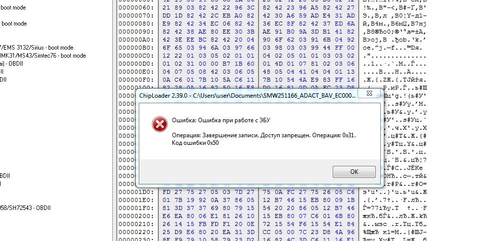

Здравствуйте.Не получается записать delphi mt22u2 грейт вол Н3 2.0 2014г мкпп Прошивка считалась через к-лайн адаптер все нормально,а записываться не хочет не модифицированые калибровки, не cток. Запись начинается и выкидывает ошибку .Скриншот прилагаю.Таже пробовал через Mil J2534

О каком именно ЭБУ речь? В природе mt22u2, как указано в заголовке не существует.
Основные проблемы по этим ЭБУ - неправильно выбран тип ЭБУ в загрузчике.

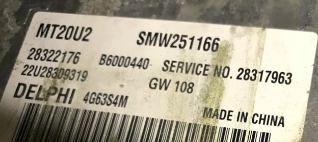

Там скорее всего стоит MT22U. Если на этикетке есть надпись 22U, то это этот блок, не смотря на другие надписи.

Вот фото блока

Значит это мт22u ,а прочитался как мт20u2 Завтра попробую mt22u

Ето МТ22u. На Джили МК такие делал.

А вы считанное проверили в редакторе? Не той вкладкой мог считаться мусор, а не прошивка.
А так у вас МТ22U. На фото ЭБУ написано об этом.

Не правильно первый раз эбу выбрал.Все получилось,всем спасибо
