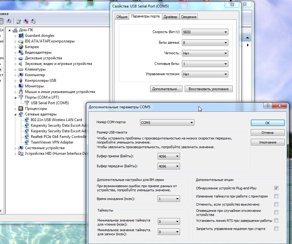

Re: sirius d42
Сообщение Иоанн » Вт ноя 26, 2019 5:59 am
СОМ порт в настройках 1 мс стоит?
скайп ioannusolka
Gray_13
Сообщения: 11
Зарегистрирован: Ср окт 09, 2019 6:20 pm
Re: sirius d42
Сообщение Gray_13 » Вт ноя 26, 2019 12:07 pm
Не понял что такое 1мс, но К-лайн адаптер тест проходит в ЧЛ.
Сообщения: 3198
Re: sirius d42
Сообщение Иоанн » Вт ноя 26, 2019 12:22 pm
Удивлен, что есть человек, не знающий про 1 мс, сотни раз наверно про это написано. Вот скрин, там всё видно.

Re: sirius d42
Сообщение Gray_13 » Вт ноя 26, 2019 1:30 pm
Спасибо! Я попробую.
