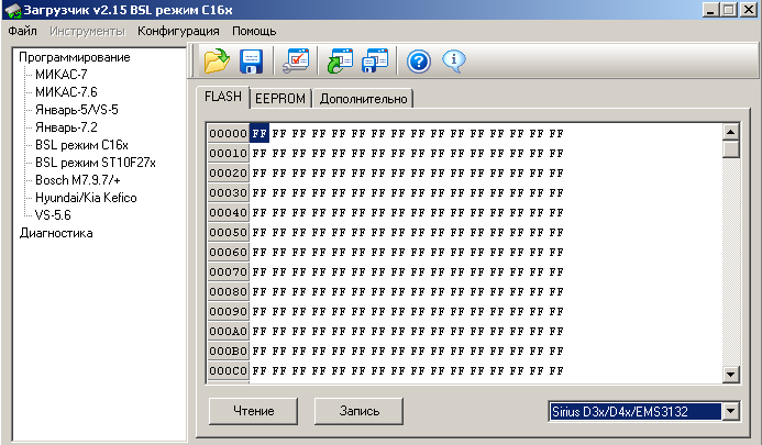

Притащили логан с умершим блоком. Вскрытие показало - блок залит . куплен б.у блок. Чем считать (залить) фул? Иммо не дает считат галей , только один из идентов 8200488271. На шильдике S110140011A 8200483732 8200326380. На столе как я понял без иммо не прочитать.

эбу на стол и со вскрытием читать и писать

В BSL только комбик? Дохлый блок пытался на столе подрубить. (+) питания через амперметр, глянуть сколько жрёт по току. Ваще -0

а зачем тебе с утопленника читать? обратись к калибровщиками , у них будет данный софт. я комбиком, про другие не скажу
Сообщения: 3198
Re: EMS3132
Сообщение Иоанн » Ср янв 29, 2020 12:13 pm
С утопленным блок есть риск для загрузчика. Утопленным блоком я однажды подпалил адаптер комбика. Так что найдите б/у блок, считывайте в BSL, подготовьте под автопривязку и обратно запишите.

Чиплоадера с модулем Siemens EMS 3132 тоже нет? Тогда отдайте тому, кто может.
скайп ioannusolka
Re: EMS3132
Сообщение chipsoft » Ср янв 29, 2020 12:23 pm
Там внешняя флеш. Если она живая, то проще выпаять флеш с потопленного блока и просто впаять в купленный бу.

dakar писал(а):
Ср янв 29, 2020 11:57 am
ошибся с подключением. массу одну забыл наверное.

вот считал. Кто может помочь вырезать иммо?
