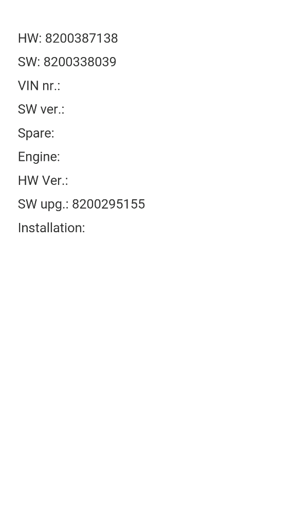

Привіт всім ! Потрібен фулл для відновлення блока , при прошивці виникла просадка напруги з усіма наслідками . Іденти 8200295155 . Пошуки по інших ресурсах поки безрезультатні . Дякую!

Сообщение fenix 2001-06 » Пт окт 04, 2019 5:56 am
Дякую за ' чарівний пендель' в потрібному напрямку . Машинку оживив . Знайшов за Вашим посиланням . Знайдені прошивки викладаю . 🍻

Так понял, при помощи пиасини оживили?

Сообщение fenix 2001-06 » Пт окт 04, 2019 8:16 am
Так , Піасіні . Комбінація- запис + просадка напруги, зробила з флеші 'кашу' . Перезапис фула допоміг . В мене рено часто трапляється , тому в планах поексперементувати з відновленням флеші записом будь якого ( не тільки рідного ) фула ,та перезаписом до стану рідного 'кліпом' в темну (без активації запалювання ). Блок для проби є.
