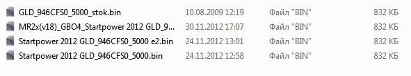

KIA Cerato 1.6 2009г bosch 7.9.8 стоит ГБО машинка домашняя, хочу перепрошить под гбо или Е2. Идентификатор прошивки GTD-946CFS2-5000 считал сканматиком2. Вопрос такой, chiploader может считать родимую прошивку через сканматик2. Подойдут ли из набора на фото прошивки из набора что на фото. Чтобы разобрать блок прогревать нужно или нет?

Чтение только со вскрытием по К-лайну, из набора от Паулюса прошивки подойдут, только они на старшем совте. Если у Вас есть модуль для работы с этим блоком по ОБД, разбирать не обязательно, но при разборке желательно погреть.

Прочитать прошивку с этого блока можно только в буте. ChipLoader прочитает ее в буте только через КЛайн адаптер или CHIPSOFT J2534 в режиме КЛайна. Сканматик не умеет работать в режиме обычного КЛайна.
