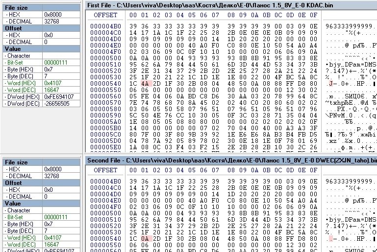

исправить можно в хекс редакторе, 541 байт = 1X – сигнал тахометра выходит на А5, 4X – на С2

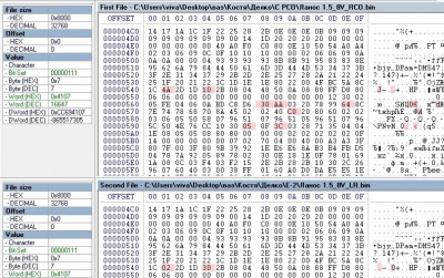

Перенес абсолютно все доступное в чипэксплорере , и корректоры естественно тоже , отличия по уоз были почти в 10гр , на DXUB был позже, вот по тахо изменил тот пункт в редакторе , в hex получилось только это отличие Изображение , но на машине изменений не было , эксперементы продолжу в воскресенье
Re: Замена DXUB на ZXJN , тахометр?
Сообщение serg71 » Вс май 26, 2019 8:45 pm
Все эксперементы с ZXJN вместо DXUB , в плане работы тахометра -фигня , ни 541 байт толку не дал , ни в чипэкслорере соответствующей закладкой , в прошивку , правленую Nickpshen перенес калибровки с ZXJN , работает хреново ,
