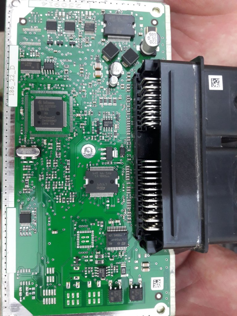

всем вечер добрый , M74Can V4.12 не выходит на связь , Chiploader 2.37 и chipsoft v1.4 , как то это решается ,M74Can v3.7 и по кан и по K-line и пишется и читается а v 4.12 ни в какую .

ДА аппаратная версия или по колхозу , версия платы . на одном форуме где то встречал что нужна доработка эбу , фото прикреплю ,поставить перемычку и два резистора удалить на время репрога ,

Процессор тот же? Если да, то скорее всего нужна только другая аппаратная доработка, чтобы ЭБУ оказался в бут режиме.

процессор sak-xc2765-104F80L и подскажите не могу добавить фото , пишет большой размер

вот на Chiptuner как описан этот блок (I484GQ14 11186–1411020-22 M74, HW 4.12, CAN, серийная версия, LADA GRANTA/DATSUN 1.6L 8V, МКПП)

По фото я не опишу как правильно перевести этот блок в бут режим.

могу скинуть фото именно того блока который не выходит на связь
вот как то так
вот как то так

что не у кого не было такого блока, отзовитесь кто что знает.
