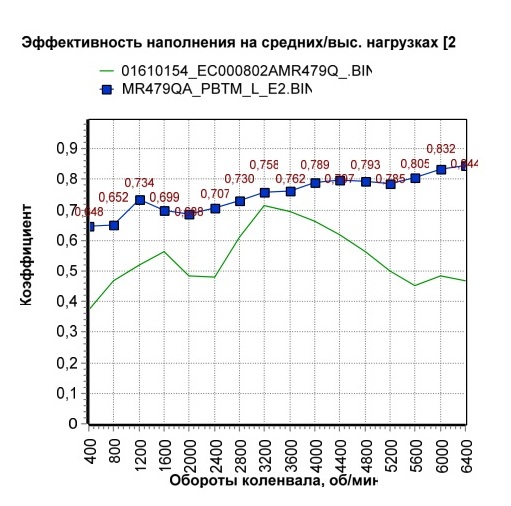

Жесть.Жаль нельзя картинки добавлять.Я бы показал как делается тюнинх...

Сообщение PWPetro » Вт мар 12, 2019 1:28 am
Почему нельзя картинки ? Вот в картинку адаптировал

Сообщение Богдан » Ср мар 13, 2019 10:00 am
Наверно у некоторых купивших инструмент для редактирования прошивок от слова Эффективность трясутся руки и начинает казаться что чем выше график тем сильнее попрет авто.К сожалению в данном случае будет совсем наоборот-богатая смесь расход итд.
