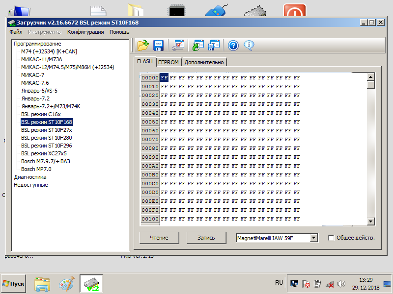

что бы по разетки прошить нужен колайник ? а каким модулем?
.png
Последний раз редактировалось Элик Сб дек 29, 2018 3:00 pm, всего редактировалось 2 раза.

Элик писал(а):что бы по разетки прошить нужен колайник ? а каким модулем?
Что на картинке не чем ты не сделаешь .Как вариант http://shop.chipsoft.com.ua/index.php?r ... uct_id=103

я так понимаю что мне нужно докупать Модуль BSL TC17xx ,так как в списке моего Комбика такого модуля нету ,я правильно вас понял?
.png

Элик писал(а):я так понимаю что мне нужно докупать Модуль BSL TC17xx ,так как в списке моего Комбика такого модуля нету ,я правильно вас понял?
Правильно поняли
