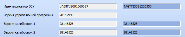

Вот скрин, с которой разнится, с другой другой разница только в идентификаторе ЭБУ.

Решать вам, вы же утверждаете, что ничего не произойдет с блоком. Но я для себя, помимо прочего еще прикупил модуль для считывания бекапа. Чтобы уже потом можно было смело работать.
Что не понятно? Одну прошивку, которая по идентам совсем не подходит, дал скрин. У второй в сравнении разница в идентификаторе ЭБУ.
Т.е. у ОБОИХ прошивок есть разница!
Но решать вам, сам никогда так не поступал, всегда пишу, поправив считанное в СТР7.0.
