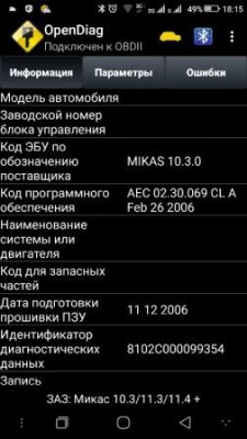

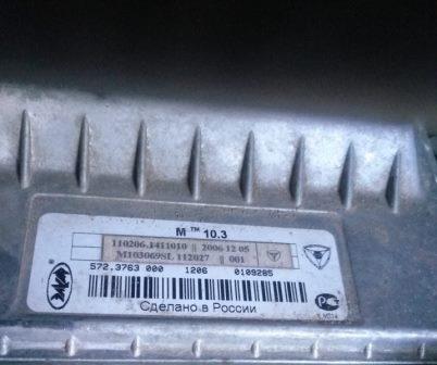

я обладатель чудо авто ланос ЗАЗ 1.4. ГБО 2. есть мысль поставить заводскую прошивку. Начав разбираться определил что у меня микас 10.3. согласно маркировки на блоке (110206-1411010//2006 12 05 // М103069SL 112027//001), прошивка или блок под славуту с ДВС 1.1. (емл )Вопрос? могу ли я прошить данный блок заводской прошивкой именно под мемз 317 (ланос 1.4).
фото информации по блоку
блок ЄБУ

Сможете, блоки взаимозаменяемы. Но вначале вычитайте, то что там у Вас.

Можно чуть подробнее. что вычитывать и на что обращать внимание. И что я в результате удачной перепрошивки получу? есть ли смысл?
paliykolya
Сообщения: 525
Сообщение paliykolya » Чт май 03, 2018 12:19 pm
Вычитать нужно для того, что бы хотя бы посмотреть, что залито в этом блоке. Скорее всего прошивка в вашем ЭБУ правленая., так как ЭБУ меняли. После заливки заводской получите заводскую со всеми заводскими косяками!

На МеМЗ 1.4 блок 10.3+ (м113) софт 092 или 111. А 10.3 ни разу не встречал. на ланос 1.4. Хотите родную прошивку нужно М113. (10.3+).

Были ланосы 1.4 с ЭБУ микас 10.3, и даже два разных софта там было.
