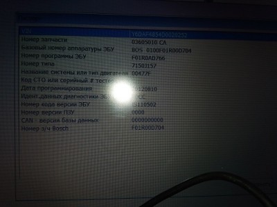

Доброго времени суток. Авто Чери веру. Подскажите пожалуйста ,могу ли я записать прошивку тюн в ЭБУ m78 с номером сток прошивки f01r0ad766 такие варианты как A13_1_5MT_16V_LV1104_LV110466_L_e2.bin , Chery A3_(М12)_F01R00D634_MOD10_E2.bin и Bonus_1.5MT_16V_IS1104_IS110401_L_e2.bin?
Сток

Делал такую,тюн покупал с идентами lS1105_lS110502_L2_e2
Записывал по обд простым к лайником,запись полчаса.

Перепрошил! Все ок.

Такие блоки лучше делать простым к лайном или опен портом.

Можно Сканматиком 2, можно ChipSoft Mid. Это если К-Лайном не по пацански работать :D
