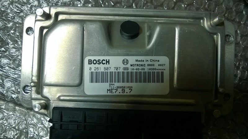

Странный блок попался для прошивки. Автомобиль Vortex Tingo 1.8 (двигатель Acteco). На блоке имеется этикетка с номером 0261B07707 (T11-3605010GA). По этим данным должен быть блок ME 7.9.7( обычный, не плюсовой). Подключил ChipLoader и попробовал считать паспорт адаптером J2534. Использовал сначала модуль M(E) 7.9.7 - OBDII, а затем M78/M788/ME 7.9.7+ - OBDII Обоими получается считать только паспорт. Заливать ничего не получается ни по K-line, ни J2534.
Паспорт - 03605010 BKBOS 0100F01R00D429F01R0AD359 J7180T1160481FC 931804100000 0000000000F01R00D429.

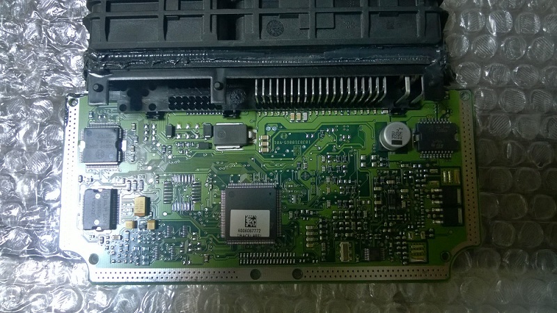

Глядя на паспорт, появилось сомнение, что это блок ME 7.9.7+ Разбираю и понимаю, что это так и есть. Фотки вложил. Пытаюсь подключится в BOOT-режиме через вкладку ME 7.x-boot mode Предварительно перепаял резистор (со 105 ноги впаял на место 104-й), как учат в хелпах. Несколько раз пытался установить соединение. Получилось каким-то чудом. Считал FLASH и получил файл размером 532 кБ. Тут вообще полная ерунда! Для плюсового блока должно быть 832кБ, для обычного 1024кБ. Попробовал залить прошивку 832 кБ, при стирании, на адресе 350 выскакивает ошибка по стиранию. Несколько раз пробовал. Здесь на форуме уже это обсуждалось, но конкретно непонятно решение. Парни, кто знает, что же это за блок и как его порвать! Фотки и файл прошивки прикрепил. Прошу помощи. Заранее спасибо.

обычный ME 797 , правильный размер 1М или 832 , читать в bsl , писать либо в bsl , либо по розетке проверенным иснтрументом , эти блоки пишу Combiloader по розетке , сток думаю по сети найдёте , или вычитывайте . Как определитесь с процессом репрога , присылайте файл , правильный файл для МЕ 797 ( повторюсь ) должен быть 1M или 832 . Прищлёте , сделаю грамотный тюнинг , нормы токсичности по вашему желанию .

DENVER, спасибо за информацию. Не пойму тогда, почему отсутствует микросхема памяти AM29F800BB ? Тогда проц должен быть С167ххх? В хелпах так указано. Я не посмотрел, правда, какой процессор стоит, заклеен этикеткой. Честно говоря путаница полная. Я покупал у Дениса оба модуля для этих блоков, чтобы писать по ОБД. Свою машину прошил (Chery Tiggo, 1.6, блок ME 7.9.7+) нормально получилось. Этот же не берется по ОБД. А Галетой Вы не пробовали вычитывать в boot-режиме? Там вроде можно к этому блоку подобраться.

у вас блок на базе - st10 , если в bsl делать , вот еще инфа https://chip-tun.ru/manual-ecu/296-manu ... me797.html

Если там проц st 10 то прошивка будет 832 кб. И в бут режим подключение как по ссылке выше

возможно вы правы по поводу размера , cудя по фото там st 10 . Следовательно в бут переводили не правильно , потому как переводили как для С167 , а на st10 это иначе , в ссылке что давал выше всё нарисовано

DENVER, спасибо. я по этому мануалу и делал подключение

Ребята, если на наклейки блока в идентах присутствует надпись 2AN, то блок будет 797+ или 7971 не взирая на иденты.
