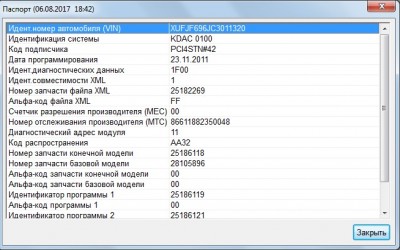

Сообщение 7zor » Вт авг 08, 2017 7:33 am
Вопрос по идентификации прошивок Delphi MT80.
Есть Chevrolet Cruze, с данным ЭБУ. Идентификационные данные - на скрине. Если возможно, переведите на нормальный язык эти данные.
Модуль к загрузчику купил, но автомобиль пока не у меня. Хотелось бы подготовиться к приезду автомобиля, и прошивку прикупить.

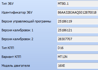

Сообщения: 3198
Сообщение Иоанн » Вт авг 08, 2017 7:55 am
Вот иденты, которые показывает СТР7.0 для Круза МТ-80 и сравните с имеющимися с вами. А реально, безопаснее всего иметь редактор для идентификации. Ну и править считанное самый практичный вариант.

7zor
Сообщения: 258
Откуда: Россия, Мордовия
Сообщение 7zor » Вт авг 08, 2017 8:42 am
Наилевич, спасибо.

Сообщение 7zor » Вт авг 08, 2017 5:56 pm
Вот такие иденты отдал блок Чиплоадеру:
86AA328JAAQS012350048 3J30012R1P1 401P1_MT1JN 6MT80 1 7D09001ODK248033 86611882350048 16XE D16 KDAC 0100 PCI4STN 42
В Хексе нашёл такие данные:
28307707.Ђ2518612100......16XE
Если в магазине покупать готовый тюн, то какими данными руководствоваться?
Сток, вычитанный из блока, во вложении.
8J30012R1P101P1_MT1JNMT80.1_D09001DK248033_86AA328JAAQS012350048_3J30012R1P1_401P1_MT1JN_6MT80_1_7D09001ODK248033_86611882350048_16XE_D16_KDAC_0100_PCI4STN_42_.zip
(435.76 КБ) 285 скачиваний
Deniska
Сообщения: 330
Сообщение Deniska » Вт авг 08, 2017 7:42 pm
Ваши иденты JAAQ_28307707_25186121_25186119
7zor
Сообщения: 258
Сообщение 7zor » Ср авг 09, 2017 7:35 am
Спасибо, теперь всё понятно.
