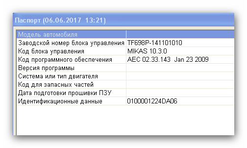

Помогите с прошивой. Приехал Сенс 1,3L , идентификатор на шильдике M113140SK133030 Сканматик версию программы не показывает, затерта по видимому при прошивке, машинка тюнилась. У кого есть сток этой прошивы? Второй вопрос. Можно ли перешить ПО на этом блоке? Скорей всего глючное оно, клиент мучается с плавающими оборотами все время, кто то поднял ХХ до 920 об. Вроде переходной блок от M11.3 к M11.4. Считалась прошива Чиплоадером только M11.4. Модулем M10.3+M11 не считывалась и паспорт даже не считала.

Кстати, информация к размышлению. Крышка блока может быть от 11.3, а сама плата 11.4 А если еще и паспорта нету, то концы долго придется искать. Тут надо перебирать похожие стоки и сравнивать на предмет минимального количества отличий. Где их меньше, тот софт и максимально похож. Если читается как 11.4, то со стоком от 11.3 нужно быть начеку. А то можно помочь клиенту новым блоком или процом.

Всем привет, тоже столкнулся с такой прошивкой. Эпром считался, паспорт считался , а флеш никак. Рискнул и залил прошивку AEC 02.32.092 Mar 22 2007 Flash_tuning_noDK. Авто не завелся. Попробовал AEC 02.32.092 заводскую-- все прошло ок, но из режима програмирования эбу не выходит. А потом вообще на связь не выходит. Снял домой на стол, результат тотже. Пробывал опенбоксом ,стирает флеш , стирает эпром, пишет эпром, а флеш нет.Alex66 писал(а):Помогите с прошивой. Приехал Сенс 1,3L , идентификатор на шильдике M113140SK133030
Версия бутлоадера: 14BL120
очистка флеш. ок
Програмирование флеш банк 1.
Ошибка програмирования.
Чиплоадер вообще ничего не делает то ошибка 18000, то установка связи бесконечна...Чиплоадер 2290.
Когда то восстанавливал м11,4 вкладкой рекавери ,а что с этим то делать? Спасите, помогите...
