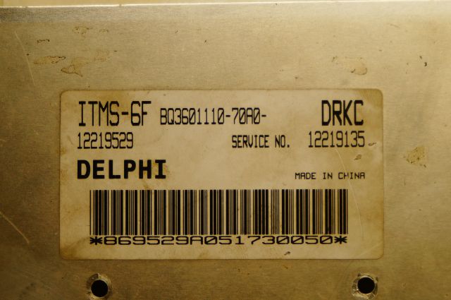

Всем доброго времени суток.
Ищу сток с данного авто, так как родной блок выгорел в связи с перенапряжением. Флэшку сдул, прочитал, залил в блок itms6-f Daewoo YAFU. Блок молчит, на связь с загрузчиком не выходит. Есть подозрение на побитые данные во флэшке, но для этого надо сток.

Оно, конечно, уже поздно, но для исторической справедливости отвечу. Флешка считана не полностью, должно быть 128 kb, вот правильная флешка. Кстати, никто не поможет с расчётом контрольки на это чудо? Ланосовские КС не прокатывают.
