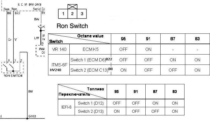

serg71 писал(а):Самый простой вариант -карту 95-го правите под газ , переключение релюхой от газового клапана по октан-корректору(D12(32-х выводный разьем) на корпус C12_C13)(D13-коричневозеленый отрезать)
Тут похоже опечатка закралась, D12 вроде бы 87-й, а не 95-й.
По-моему так:
D12 - коричневый провод - 87 октан
D13 - коричнево-белый - 95 октан
Оба - 83-й
Ни одного - 92-й
serg71, подтверди или опровергни (во избежание путаницы в будущем)
Robin
Сообщения: 2322
Откуда: Мариуполь, ЧП
Сообщение Robin » Вс янв 29, 2017 12:47 pm
как-то уже кидал схемку, повторю.
Сообщение serg71 » Вс янв 29, 2017 1:31 pm
Вот эту откатывал , переключение D13 релюхой на корпус от газового клапана , D12 отрезал , уоз под газ поднимал в карте 95 , двигатель это чувствует четко , В W27C512 прошивку склеить два раза

Самый простой вариант -карту 95-го правите под газ , переключение релюхой от газового клапана по октан-корректору(D12(32-х выводный разьем) на корпус C12_C13)(D13-коричневозеленый отрезать) , чип сменить нужно .Гбо то хоть какое ?
Здравствуйте , спасибо что откликнулись на проблему . ГБО стоит 4-го поколения STAG 200 Go Fast правда с валтековскими форсунками , они конечно немного некатят для ланоса по скорострельности , но почитав интернет ,посмотрев ютуб всё отрегулировал как положено ,карты накатал , множетель отстроил идеально ,разницы между роботой на газу и бензине нету с динамикой все в порядке. Но хотелось бы подкоректировать УОЗ под газ думаю лишним не будет .
Авот как это сделать я пока не представляю
Так эта прошивка не катит под впрыск , там все , что связано с дк отрубано , нужно вернуть все обратно .Для лайноса в газовом софте выбрать режим попарно параллельный , диаметр жиклеров около 1,8 мм
