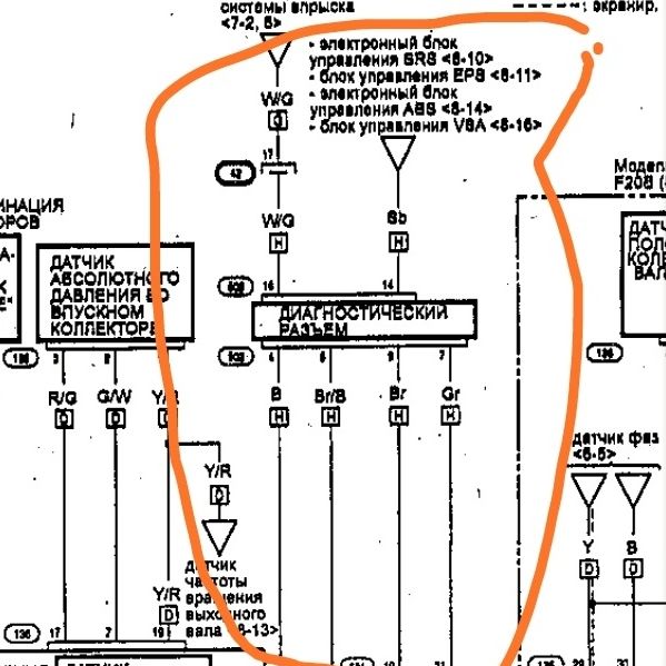

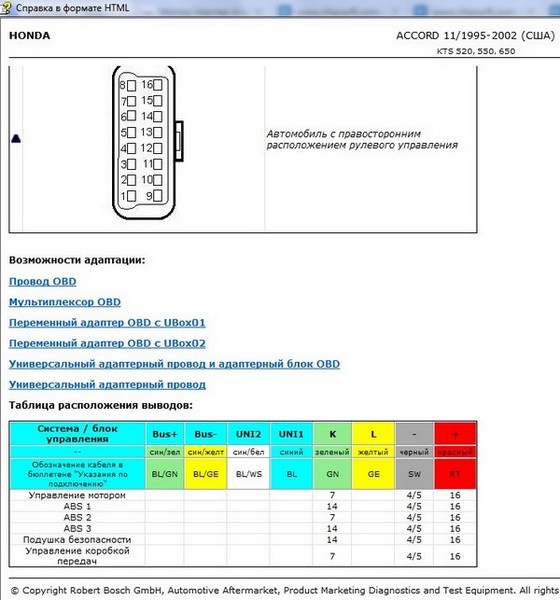

Пока только из легион автодаты книги фото (частичной )разводки на диагностический прикреплю.

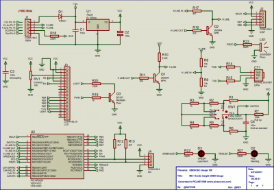

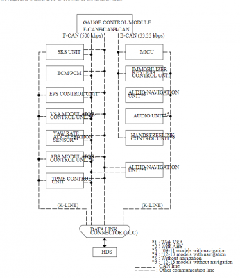

Из того что находится на просторах Интернета, то схема работы примерно такая:
Это схема от второго поколения Фита, на первом нет CAN шины на OBD разъеме, и присутствуют две К-линии: 7 пин блок двигателя, остальные на 14 пин.
При разработке путевого компьютера использовали вот такую схему подключения:
Есть совет замыкать пины 7 и 14, но по результатам не отписались. И есть упоминание что на 14 пине может быть не стандартная К-линия, а пяти вольтовая.
