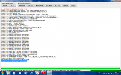

Всем доброго. Имею чипсофт, с прогой ecu flasher от Alex, адаптер видит. читает flash. eeprom. а пишет только eeprom, при попытке записи flash пишет не ноходит dll библиотеку! Спасибо!

deyl писал(а):Всем доброго. Имею чипсофт, с прогой ecu flasher от Alex, адаптер видит. читает flash. eeprom. а пишет только eeprom, при попытке записи flash пишет не ноходит dll библиотеку! Спасибо!
Можете точную ошибку сообщить? Я бы в техподдержку Алекса постучался бы. Если флеш читает, значит с ДЛЛ все в порядке.
Завалите Валео и оригинальным Мангустом. Тут проблема не в адаптере, а в загрузчике. Автору неоднократно указывались на конкретные проблемы в загрузчике, из-за которых он может некорректно работать с устройствами, отличными от ОП2, но автору похоже это не интересно.

Сообщение deyl » Ср июн 21, 2017 4:17 am
Вот скрин

Вообще-то я очень сильно сомневаюсь, что J2534 как-то связано с ошибкой ДЛЛ файлов. Такую ошибку не генерирует драйвер адаптера, следовательно вопросы по ней нужно адресовать загрузчику.

Сообщение melnik-1 » Чт июн 22, 2017 7:47 am
Этот файл распакуй в папку с программой, я тоже на это нарывался.
