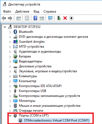

Подскажите пожалуйста, как можно указать жестко адрес ком порта на котором висит адаптер? У меня в комп воткнуто несколько устройств, все они определяются одинаково, и драйвера адаптера пытаются достучатся до первого попавшегося в списке. Может как то в реестре можно указать это? Жестко забить номер порта например. Есть ли такая возможность?

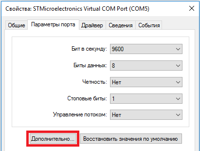

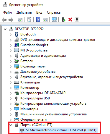

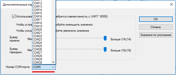

Сообщение Romann43 » Вт июн 13, 2017 11:04 pm
Может так:

Сообщение stasbug » Ср июн 14, 2017 12:21 am
Нет. Так не работает. Все равно кто первее того и тапки. Если я в начале засовываю кан анализатор а потом чипсофт, то библиотека пытается долбится на кан анализатор.
