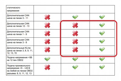

Как понял, это единственная разница между pro и mid? В каком случае мне понадобятся эти пины с каном, если нацелен в основном на хонды и тойоты, тойоты калибровать а хонды калибровать и обновлять?
Если сделаю переходник с действующего пина кан на другой пин по аналогии про версии, это будет работать по принципу про версии?

Да, это иммобилайзер. Проблема с иммо и возможно другими системами, что для их диагностики нужно замыкать 9 пин ОБД2 на массу. Lite адаптер этого не умеет делать.
