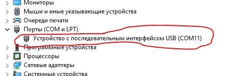

Подскажи пжлст, приобрел Chipsoft J2534 Mid
Драйвера установились (Win 10 64) но при переводе адаптера в режим K-Line он определяется в диспетчере просто как COM
И соответственно при работе с блоками по K-line адаптер не работает Sad
В чем может быть проблема? Что я делаю не так?
В режиме J2534 все ок...
CHIPSOFT.RU
Сообщения: 8317
Сообщение chipsoft » Сб июл 22, 2017 12:35 am
Драйвер Клайна нужно установить так, как в инструкции описано.
http://chipsoft.com.ua/download/chipsof ... mid_ru.pdf
Dominickanec
Сообщения: 15
Зарегистрирован: Пт июл 21, 2017 11:09 pm
Откуда: Ростов-на-Дону
Сообщение Dominickanec » Сб июл 22, 2017 12:44 am
chipsoft писал(а):Драйвер Клайна нужно установить так, как в инструкции описано.
Спсб, за ответ...
Так все и делал.
С папки с установленной программой правой кнопкой жмакаю - выбираю установить. Предварительно отключил проверку подписи драйверов.
При этом ничего не происходит. Пару раз было сообщение что выполнено успешно, но ничего не менялось...
