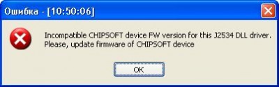

не работает после обновления
Сообщение kaktus » Пт мар 25, 2016 11:52 am
обновил до 0995
:oops:
Александр
CHIPSOFT.RU
Сообщения: 8317
Сообщение chipsoft » Пт мар 25, 2016 12:09 pm
Это как раз что-то не дообновляли. В сообщении написано, что версия прошивки адаптера и ДЛЛ драйвера не совпадают, а должны совпадать.

Сообщение kaktus » Пт мар 25, 2016 12:32 pm
тогда вопрос номер два
как обновить драйвер для 2534
Александр
Seriy-99
Сообщения: 1674
Сообщение Seriy-99 » Пт мар 25, 2016 12:41 pm
установить по новой драйвер , подключить адаптер а затем нажать ок. И все должно прописаться и загрузиться.

Сообщение kaktus » Пт мар 25, 2016 12:52 pm
Seriy-99 писал(а):установить по новой драйвер , подключить адаптер а затем нажать ок. И все должно прописаться и загрузиться.
так сделал много раз :cry:
Александр
Seriy-99
Сообщения: 1674
Сообщение Seriy-99 » Пт мар 25, 2016 1:04 pm
когда подключаешь к компу адаптер постоянно горит красный светодиод?

Сообщение kaktus » Пт мар 25, 2016 2:22 pm
предыдущие драйвера удалялись через uninstal из папки CHIPSOFT_J2534_Lite_Driver
при подключении к компьютеру мигает красный светодиод
он так же мигает если на адаптер подключено 12 вольт
Александр
Seriy-99
Сообщения: 1674
Сообщение Seriy-99 » Пт мар 25, 2016 2:24 pm
это значит что адаптер остался в режиме программирования вроде. У меня такое один раз было. Запустил снова и по новой загрузил. Можешь на другом компе попробовать?

Сообщение kaktus » Пт мар 25, 2016 3:11 pm
Seriy-99 писал(а):это значит что адаптер остался в режиме программирования вроде. У меня такое один раз было. Запустил снова и по новой загрузил. Можешь на другом компе попробовать?
Серёга спасибо!
помогло на другом компе :shock: :shock: :shock:
