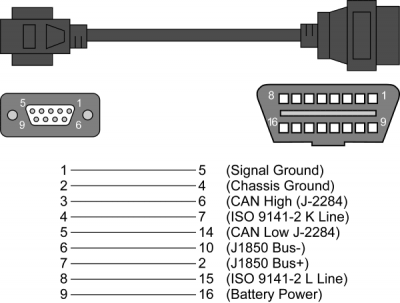

Возможно провод припаян на другой пин(если кабель заводской),распинвка кабеля DB9-OBD2 следующая:Al-31F писал(а):Подскажите по доработке адаптера, у меня нет провода на 2 пине, как в хэлпе, нужно кинуть провод с 7 пина DB9 на 12 пин разъема OBD и доработать J2534, как в хэлпе?
Дорабатывать адаптер как в хэлпе.
