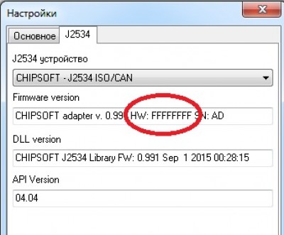

Macrobot
Сообщения: 133
Откуда: Альметьевск
Сообщение Macrobot » Сб сен 05, 2015 3:16 pm
У всех после прошивки HW FFF? Серийник затер...
CHIPSOFT.RU
Сообщения: 8317
Сообщение chipsoft » Сб сен 05, 2015 3:23 pm
Все верно. HW означает аппаратную версию платы. FFFFFFFF означает, что это самая первая версия устройства. Также может быть значение 00000002 - это версия Lite.
