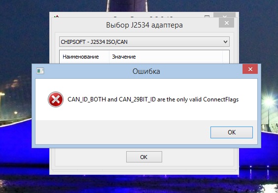

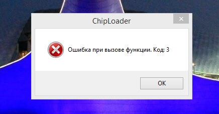

Сообщение sergei726 » Пн авг 03, 2015 1:39 pm
обновился, теперь при работе с опенбоксом при выборе устройства вот такое окно и ничего не работает!
Чип лоудырь тоже первый раз открылся, адаптер увидел, я его закрыл появилось ошибка 2 прога закрылась, теперь при открытии Ч Л вывалиется вот такое окно:

Сообщения: 8317
Сообщение chipsoft » Пн авг 03, 2015 2:01 pm
Это скорее вопрос к разработчику Опенбокса. Ошибка говорит о том, что пытаются открыть соединение с неверными флагами. Если сделаете лог (я скажу, что сделать), я скажу точнее, что не так.
Предыдущие версии драйвера не контролировали, что подавали им на вход. Теперь некоторые параметры строго контролируются.

Сообщение chipsoft » Пн авг 03, 2015 4:11 pm
А у Вас случайно при обновлении ChipLoader сбой не произошел? Касательно ChipLoader, адаптер на него вообще никак не влияет.

Для тех кто в танке по пунктам:
1 на версии 0.98 утром работает стабильно и четко,
2 обновляюсь на версию 0.99
3 перестает работать оригинал "опен бокс"
4 чиплоудер закрывается с ошибкой "2", затем перестает открываться и пишит ошибка 3.
Вывод: это конечно не "обнова" а что то другое.... :D
После перезагрузки компа, чип лоудер открывается вроде нормально, но попробовать на авто пока нет возможности..
