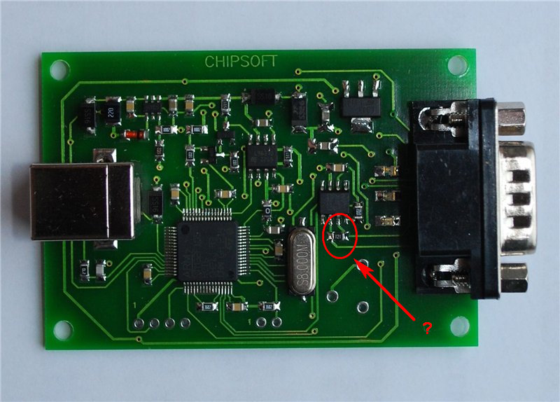

Вскрывать термоусадку не хочется, а так не видно. Это не этот ли резистор? На моей свежекупленной плате он отсутствует.
.jpg
CHIPSOFT.RU
Сообщения: 8317
Сообщение chipsoft » Пт июн 13, 2014 3:14 pm
Алексей-2010 писал(а):Вскрывать термоусадку не хочется, а так не видно. Это не этот ли резистор? На моей свежекупленной плате он отсутствует.
Да, это этот резистор. В последних партиях устройств мы резистор изначально не запаиваем.
