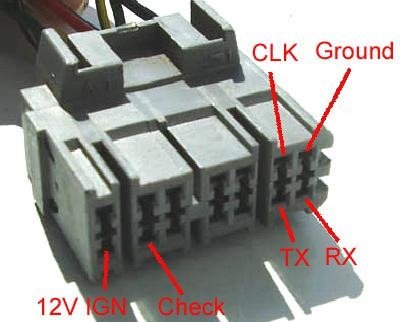

Доброго вечера.
Столкнулся вот с какой проблемой: приехал на диагностику старый Ниссан с 14-пиновым разъёмом.
В нём нет к-линии, а есть Rx и Tx. Имею адаптер chipsoft j2534 акрил. Не подскажите, откуда можно взять эти контакты с адаптера. Буду признателен. Спасибо.

Хочу сделать диагностику данного авто. Rx и Tx присутствуют на плате и проблемы нет, но хотелось бы услышать мнение разработчиков - откуда лучше взять сигналы.

Купить можно, только зачем? Если всё есть в этом адаптере, ну почти всё. Добавить генератор частоты - сигнал CLK, и консульт готов.
Не нужно ничего ни откуда брать. Используйте адаптеры, которые предназначены для этой машины. Не предназначен адаптер для таких машин.
