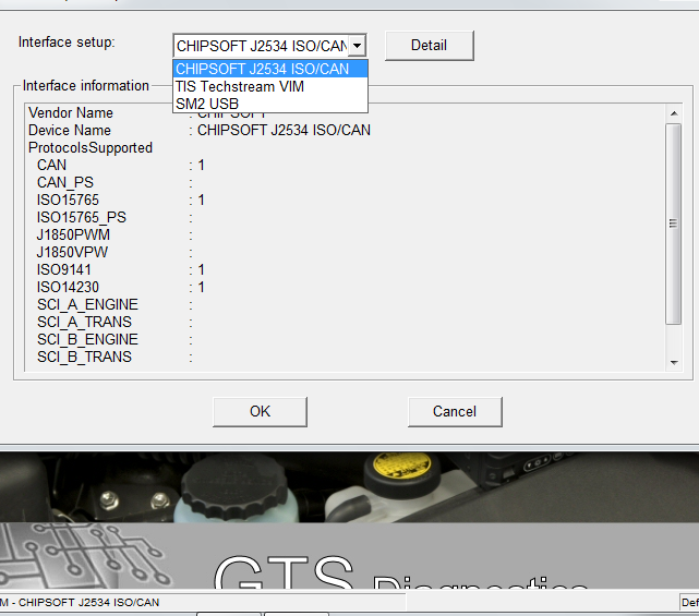

Выбрать адаптер в настройках Techstream
алеч

здесь у вас что ?
ytn

Спасибо. все получилось после выбора Chipsoft.
Изучать программу дальше буду.
