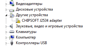

Сделал как вы писали Иван, запуск от администратора, все также ошибка в диспечере. Может я что то не так делаю..? Есть пошагово инструкция по установки? У меня даже не выходит, мастер установки оборудования. Подключать к АКБ нужно mid ?

Драйвер виртуального порта .VCP он же. Сколько раз написать?. Потом установить сам драйвер джейки

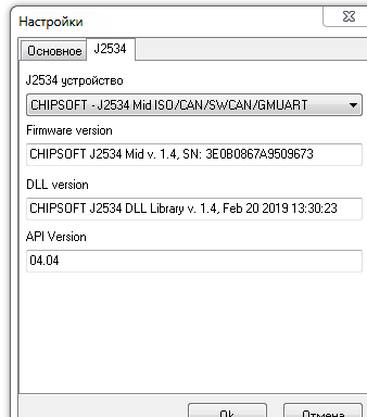

Так и должно. А теперь откройте опции чиплоадера и смотрите, как определяется ваш мид.
Re: Нужна помощь по Адаптеру mid.
Добавлено: Ср окт 09, 2019 8:47 am
IVAN34-RUS
Вот как...

Собственно, у вас всё установлено. Удачи в работе!
