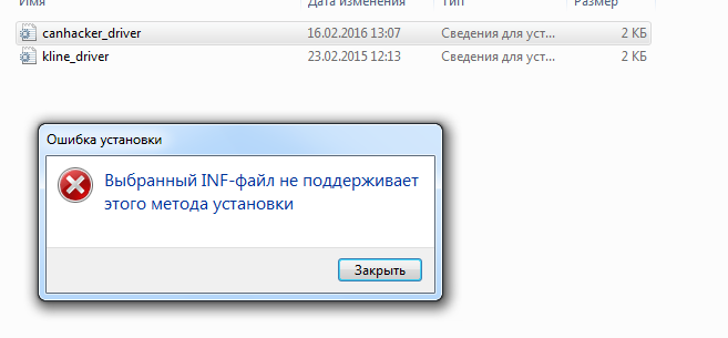

При корректной установке в режиме администратора СОМ-порт сам установится, сейчас на своем компе установил. Собственно, на этом и всё. Установить драйвера в режиме администратора, после предложения подсоединить адаптер подождать (я ждал секунд 15) и подсоединить. Как увидим, что в командной строке прописывается необходимое, то и всё. Дождались окончания и на этом всё. Если командная строка появилась и сразу исчезла, значит адаптер не видится. Устанавливайте по-новой и так до победного.
скайп ioannusolka
Сообщения: 3198
Re: Нужна помощь по Адаптеру mid.

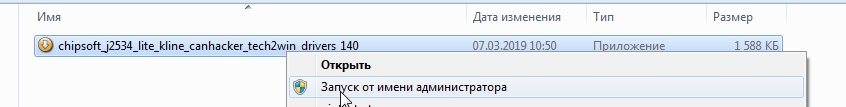

Сообщение Иоанн » Вт окт 08, 2019 8:55 pm
IVAN34-RUS, ваша ошибка в том, что пытаетесь произвести установку драйверов с самого файла драйвера. А это неправильно. Нужно устанавливать с файла chipsoft_j2534_lite_kline_canhacker_tech2win_drivers_140 в режиме администратора, в вашем случае это мид. На скрине как надо.

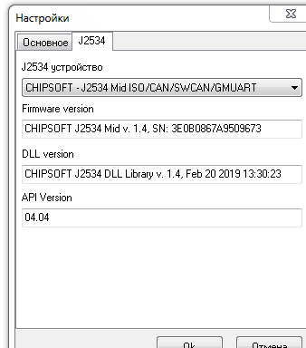

Сообщение IVAN34-RUS » Ср окт 09, 2019 8:47 am
Вот как...
Ремонт авто.
Сообщения: 3198
Сообщение Иоанн » Ср окт 09, 2019 9:17 am
Собственно, у вас всё установлено. Удачи в работе!

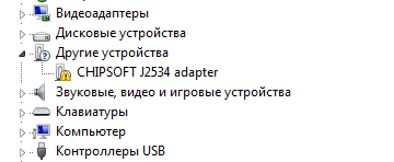

IVAN34-RUS
Сообщения: 191
Зарегистрирован: Вс окт 11, 2015 7:41 pm
Откуда: Котельниково
Сообщение IVAN34-RUS » Ср окт 09, 2019 9:40 am
А поставил на ОС 8.1 вышло вот так.. так должно быть? Хочу на два компа установить.
Уже на ОС 8.1 не так как-то ставилось.
Ремонт авто.
