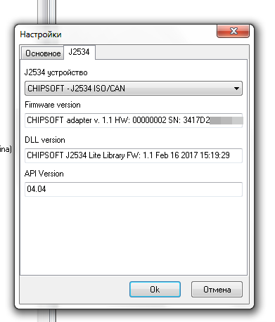

только что приобрел адаптер мид, как узнать его серийный номер. дрова встали норма.
Evgen198801
Сообщения: 343
Откуда: Воронежская область
Сообщение Evgen198801 » Чт мар 23, 2017 12:42 pm
Rasul писал(а):только что приобрел адаптер мид, как узнать его серийный номер. дрова встали норма.
в программе ChipLoader в настройках 2534
:D
Evgen198801
Сообщения: 343
Сообщение Evgen198801 » Чт мар 23, 2017 12:44 pm
вот
:D
Rasul
Сообщения: 87
Зарегистрирован: Чт мар 10, 2016 4:40 pm
Откуда: Дагестан, Кизилюрт
Сообщение Rasul » Чт мар 23, 2017 12:50 pm
Отлично, спасибо!
