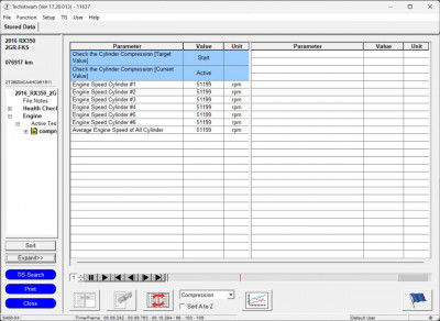

Сообщение scooter » Пн окт 28, 2024 11:00 pm
Здравствуйте.
Владею Chipsoft Lite, не могу сделать активный тест на компрессию. Машина Lexus RX 350, 2016 года.
Адаптер успешно переводит машину в режиме теста (после нажатии кнопки старт прокручивает двигатель без впрыска топлива около 10 секунд), но значения оборотов на каждый цилиндр не меняется.
Это вина адаптера что не справляется одновременно считывать данные? Поделитесь пожалуйста опытом.
