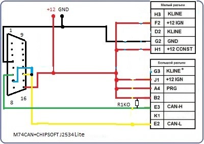

Сообщение АлексВК » Пн апр 25, 2016 12:34 pm
Друзья, здравствуйте!
Такая ситуация, раньше всегда работал с м74кан моторлоадером, потом еще приобрел модуль опенбокса, вобщем сделал шнур по стандартной схеме, которая выложена у Роя на окте, прошил этим шнуром новую гранту I484GKB2, попробвал на своей калине автомат, на гранте автомат друга, на гранте спорт- опенбокс не вяжется с этими мозгами,
сделал шнур по альтернативной схеме подключения чипсофт лайт- загрузчик стал вязаться с этими мозгами.
Писал об этом на окте- у людей там в основном опенпорты, пишут что работает соединяется по стандартной схеме подключения,
вопрос такой: кто-нибудь пробовал соединиться опенпортом но по альтернативной схеме, где к-линия на канL замкнута? или может быть кто-то попробует для чистоты эксперимента??
И еще вопрос, столкнулся со страным случаем, гранта восьмиклапанник, мозги вот такие http://skrinshoter.ru/s/250416/fpaOHa
раньше 2 раза шил ее, решил обновить софт, не выходит на связь, и моторлоадером, ни опенбоксом, ни по стандартной схеме, ни по альтернативной, что может быть, кто-нибудь сталкивался с подобным?? просто на окте, когда человек хвалился что своим универсальным шнуром всё без проблем шьет, другой у него спросил- а вот эти мозги тоже шил своим шнуром и выложил фото этих мозгов? что он имел ввиду-не знаю, я ему писал в личку, но ответа пока не было. я на этой гранте, кстати, сделал ошибку при подсоединении, большой разъем одел своего шнура, а малый с родной проводки, подал питание, лампочки на приборке загорелись, полез переподключил правильно, может это повлияло,хотя на своей калине также один раз перепутал, всё шьется читается, только ошибка по акпп появилась что нет связи, удалил ее и все.
