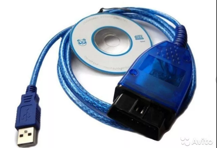

Сообщения: 3198
Сообщение Иоанн » Вт апр 17, 2018 7:28 am
Лучше для к-лайн использовать к-лайн адаптеры, например, новый синий адаптер типа такого. Стоит недорого, практичен в обращении. И не так жалко. Сам таким ПО и калибровки Микас-12.3 обновлял.

vadima78
Сообщения: 142
Зарегистрирован: Вт ноя 15, 2016 12:30 pm
Откуда: Оренбург
Сообщение vadima78 » Вт апр 17, 2018 7:41 am
Иоанн писал(а):Лучше для к-лайн использовать к-лайн адаптеры, например, новый синий адаптер типа такого. Стоит недорого, практичен в обращении. И не так жалко. Сам таким ПО и калибровки Микас-12.3 обновлял.
