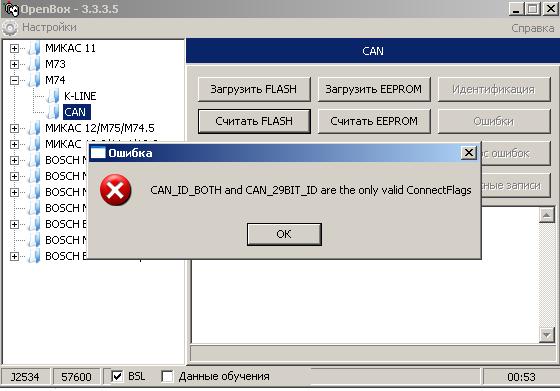

Вот такая ошибка с OpenBox M74CAN
Версия драйвера последняя
.JPG

Сообщение chipsoft » Вт дек 08, 2015 10:31 am
Это автору Опенбокса напишите - это его ошибка и он знает как это исправить.

Сообщение Анатолий_LAI » Пт дек 18, 2015 9:23 am
chipsoft писал(а):Это автору Опенбокса напишите - это его ошибка и он знает как это исправить.
Сегодня откатился на версию прошивки 993. Ничего не изменилось. Ошибка все таже. Однако у других с этой версией работает нормально.
Или я что не так делаю?

Сообщение chipsoft » Пт дек 18, 2015 11:09 am
Изначально проблема в том, что Опенбокс неправильно флаги при коннекте устанавливает. Разработчик это знает, исправляется это за 2 мин., но почему-то не исправляет это, заставляя Вас, как клиента, самому искать решение проблемы.
Можно конечно и на год назад откатить версию прошивки, возможно и заработает, но это не решение проблемы. Это все равно, что Вам в сервисе вместо ремонта и диагностики машины просто перекусят провод, который к лампе CE идет и скажут, что починили и теперь все ок.

Сообщение sergei726 » Пт дек 18, 2015 1:38 pm
Анатолий_LAI писал(а):Вот такая ошибка с OpenBox M74CAN
Сейчас специально гонял связку J2534 ChipSoft 0.994 и OpenBox 3336. Все отлично работает, пробовал с Bosch M798, M74.5 can! все нормально работает, у меня подобная ошибка была на CLD 2.16 когда был оборван один из проводов сап шины. Причем, там был не совсем обрыв а разволасивание и оставался один волосок медный. Прозвонка тестером была, но связи не было... Сломал себе голову пока разобрался. Перебирайте кабель, тм собака порыта!

Сообщение Анатолий_LAI » Пт дек 18, 2015 2:52 pm
С проводами все в порядке. ОП2 работает без проблем.
Что за хрень такая: у других работает, у меня нет.
По CAN у меня стоит сопротивление подтяжки на +5в. Может в нем проблема?

Сообщение chipsoft » Пт дек 18, 2015 3:26 pm
Ошибка, которую Вы на скрине привели возникает из-за неправильных флагов коннекта. Провода, резисторы и прочее никак на эту проблему не влияют. Решение этой проблемы - в загрузчике Опенбокс.
