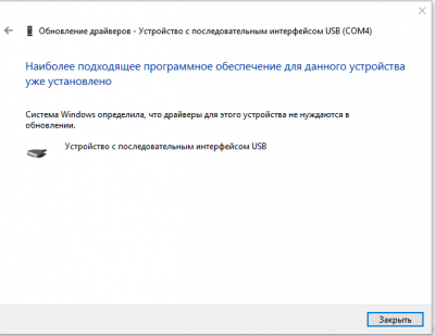

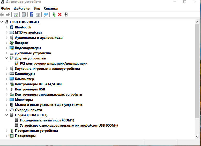

Сообщение Владимир,Б » Сб июл 08, 2017 10:39 pm
Как установил?У меня что то не получается.Картинка как у тебя.
Пытался установить по твоему, с раннее установленных, пишет что драйвер
уже установлен.Или просит вставить дискету с драйвером.Установлен,но не тот что нужен.Недавно задавал вопрос по семерке,там получилось установить.На 10-тке не хочет.Кто что посоветует?

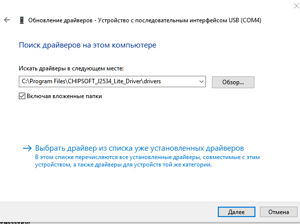

Сообщение Romann43 » Вс июл 09, 2017 12:05 pm
Владимир,Б писал(а):Сегодня уже второй раз отключал проверку цифровой подписи.
Ничего не получается.То же самое.
Раз проверка отключена,так же обновляйте драйвер и указывайте конкретно на сам драйвер в папке,должен встать.

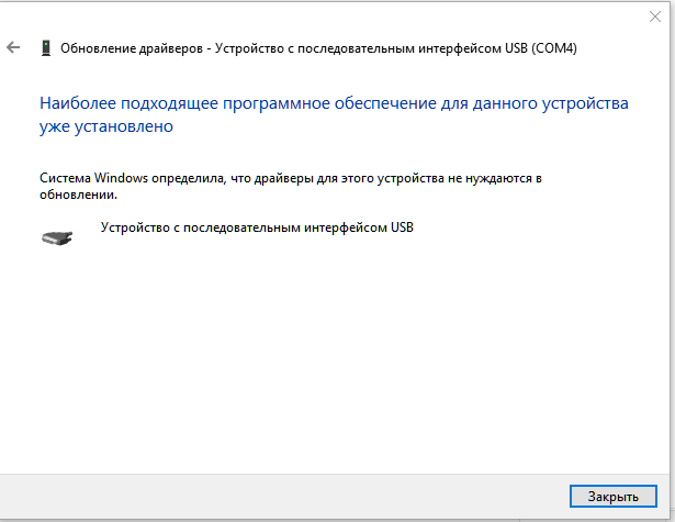

Владимир,Б
Сообщения: 60
Зарегистрирован: Пт ноя 22, 2013 6:00 pm
Откуда: Украина.
Сообщение Владимир,Б » Вс июл 09, 2017 12:09 pm
Пробовал,упирается пишет что драйвер установлен правильно.
Сейчас еще раз попытаюсь.

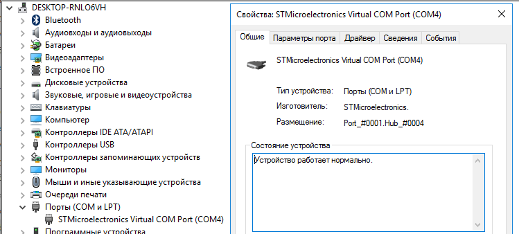

Romann43
Сообщения: 715
Откуда: Кирово-Чепецк
Сообщение Romann43 » Вс июл 09, 2017 12:14 pm
Драйвер STM встал?Если да,то устанавливайте драйвер J2534 ,я-то речь веду про драйвер к лайн

Сообщение Владимир,Б » Вс июл 09, 2017 12:19 pm
Вот что получается.Первая картинка это после всех манипуляций.

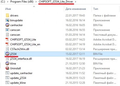

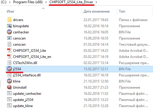

Сообщение Romann43 » Вс июл 09, 2017 12:25 pm
Вот путь
Romann43
Сообщения: 715
Сообщение Romann43 » Вс июл 09, 2017 12:30 pm
Вообще,на сколько я помню,после установки драйвера STM,запускается драйвер J2534(он имеет экзешник) при подключенном адаптере и всё автоматом ставится...
Скачайте драйвер J2534 отсюда http://shop.chipsoft.com.ua/index.php?r ... uct_id=126
Подключите адаптер к юсб порту и запустите установку драйвера.
Владимир,Б
Сообщения: 60
Откуда: Украина.
Сообщение Владимир,Б » Вс июл 09, 2017 1:50 pm
Не хочет устанавливаться.Что то еще мешает установке.
