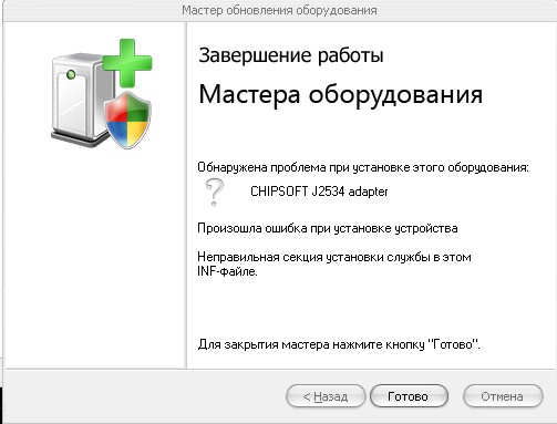

Сообщение fakk » Ср дек 24, 2014 6:15 pm
Еще один. Установил из установочного файла, не видит. Показываю папку с распакованным драйвером, не принимает :shock:

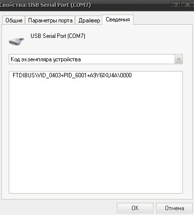

fakk писал(а):Сейчас еще Consult доставлю и выложу. А то уже думал, что где то несовместимость и посносил весь софт, Delphi, Clip, Diagbox.
По поводу ?FT232R USB UART драйвер какой стоит? Не RD232 случаем,я после обновления на последний драйвер 2.12.00 от FTDI словил такую же картинку в диспетчере устройств.Система 8 4 ядра офф.Пришлось поискать решение проблемы.Оно описано тут http://habrahabr.ru/post/241001/

Сообщение fakk » Ср дек 24, 2014 7:49 pm
Роман, в точку. Стояли у меня дрова 2.12.0. Но когда началась вся эта шняга со шнурками, я их снес с помощью утилиты FTClean. А она оказалась не такой уж "крутой", что то где то все таки осталось.
За пару минут переписал дрова, шнурок определился и перешился. Спасибо за наводку. Один шнурок уже в строю.

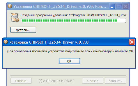

fakk, а с ж2534 как, так и не установил? Поверить не могу :shock:
Адаптер не втыкай, инсталируй сначала СТМ, потом запускай чипсофт 093, потом программа установки попросит адаптер 2534, вот теперь его только воткни и нажми ОК. Всё, больше ничо не надо. У меня на рабочем нетбуке винда вообще урезана до 250 метров в дистрибутиве, и всё ставится и работает. Если у тебя и сейчас не установится - придётся кино снимать по установке :D :D :D

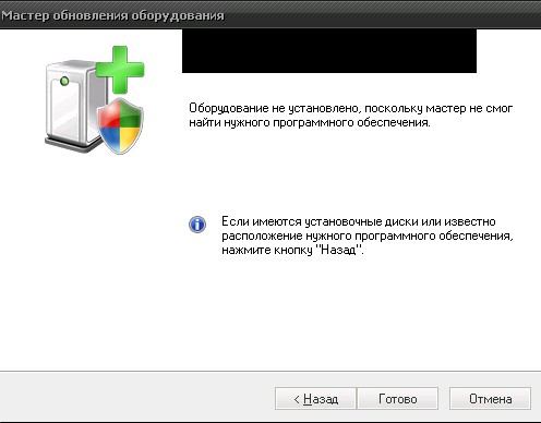

Сообщение fakk » Ср дек 24, 2014 10:12 pm
Увы, не проходит. На 7-ке с полпинка, дрова 64, а здесь так. Если бы где нибудь дрова постарее найти. На сайте новее есть, а старых нету.

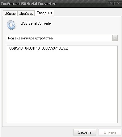

.jpg

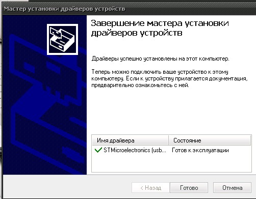

Сообщение chipsoft » Ср дек 24, 2014 10:37 pm

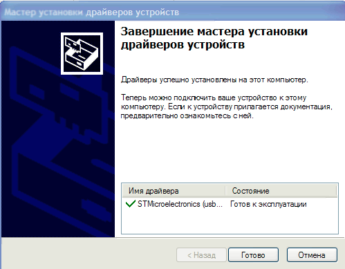

А как Вы драйвер устройства устанавливаете? Там достаточно запустить исполняемый файл из архива в соответствии с разрядностью ОС. После того, как появилось окно, что все установлено (а такой скрин Вы выкладывали) - просто вставить адаптер.
Серёга
Сообщения: 988

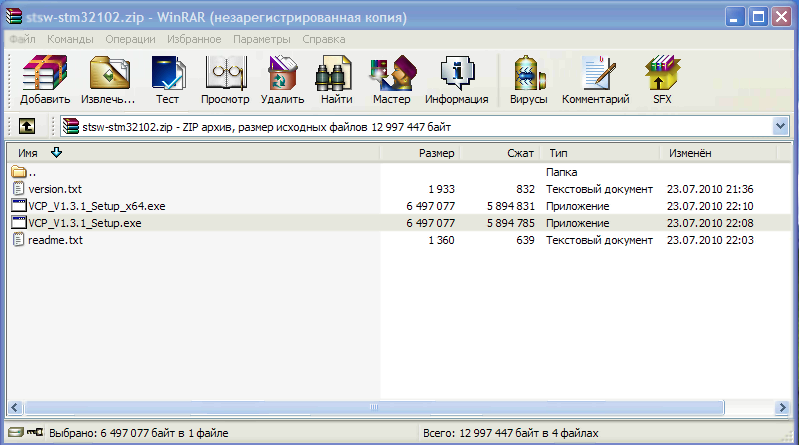

Сообщение Серёга » Ср дек 24, 2014 10:55 pm
А ХР 64- битная? Снеси по VCP и J2534 всё что установил и начни сначала. Адаптер не втыкай, в архиве нажми два раза мышой на VCP_V1.3.1_Setup.exe
http://www.chipsoft.com.ua/forums/downl ... =9782Далее после установки будет так http://www.chipsoft.com.ua/forums/download.php?id=9781
Потом запускаешь из архива чипсофт драйвер и в процессе его установки прога попросит адаптер http://www.chipsoft.com.ua/forums/download.php?id=9780
Вот тут его и воткни и нажми ок. Появится такое окно и всего делов

fakk
Сообщения: 829
Откуда: Украина, Хмельницкий
Сообщение fakk » Ср дек 24, 2014 10:58 pm
Да, конечно, так и ставлю. На 7_ке после этого только вставил адаптер и в течении 5сек уже стоит компорт. Это уже потом, когда не проходит,я начинаю вручную тыкаться.
В архиве к сожалению нет дров ST, а на сайте только новые 1.4 под 7_ку и 8_ку.

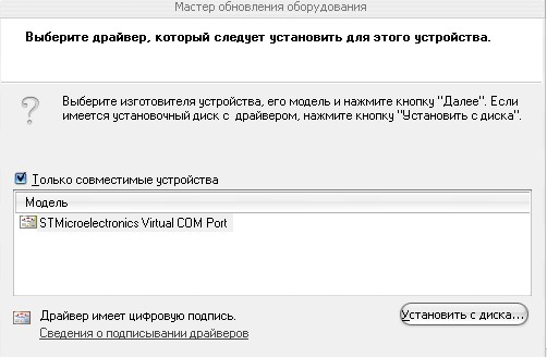

Серёга
Сообщения: 988
Сообщение Серёга » Ср дек 24, 2014 11:04 pm
Блин шота у меня рисунки криво повтыкались :D , но думаю смысл понятен. Так я с сайта дрова и брал, если сейчас там не такие, дай адрес скину тебе
Сообщение chipsoft » Ср дек 24, 2014 11:21 pm
Попробуйте сделать так, как тут написано: http://forum.allnokia.ru/viewtopic.php?t=42793
fakk
Сообщения: 829
Сообщение fakk » Чт дек 25, 2014 12:03 am
Денис, спасибо! Как говорят а Одессе, таки да, оно. Два таких микробных файла, а чуть плешь не проели :wink:
