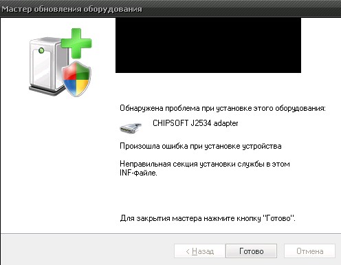

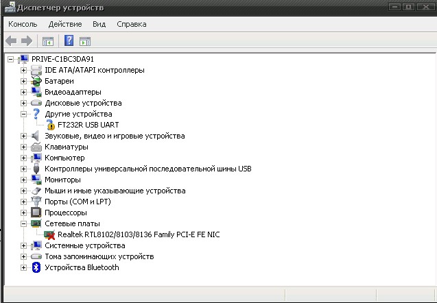

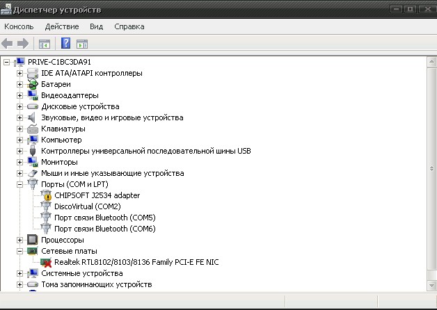

То ли я уже тупею, то ли лыжи не едут. Двое суток промудохался, а толку не добился. Программа поставилась и активировалась нормально. А вот с железом никак. Три компьютера с ХР и разными системами и даже к-лайник не могу поставить, не говоря уже о J2534 :shock: Пошел попробовал на 7_ке (i5 4 ядра), все дрова установились и приборы работают оба. Но этот вариант не подходит, так как оба рабочие на ХР. Короче я уже опустил руки. Тут хотели новогодней скидки, тогда велком в личку. Только все вместе с прогой.

Может кому нибудь другому и сам бы не поверил, но факт налицо.
У меня стоит море софта, штук пять разных загрузчиков и все приборы по немцам и французам. А вот такое вот впервые.
Удалил все дрова из системы и поставил заново(и не раз). Подключаю китайский к-лайник, полпинка и сам нашел дрова, а этот ни в какую.
И J2534 тоже такое выдает и все. Драйвера начинают ставится и ошибка. Но повторяю, на 7_ке все поставилось, так что с железом проблем нету.

Тут лукавить не буду. На всех трех компах сборки, и на всех разные. Но стоят уже годами. На одном стояла лицензия, но вытерпел ее дня три. Да и автософт уже устанавливаю лет 6 и разные там библиотеки, С+ и прочее, что софт требовал, устанавливал пачками. А тут вот споткнулся, и на чем, на обычном к-лайнике :roll: Их уже штук 10 через руки прошло, был и ваш первый, который работал на ура. Вот честное слово, самому как то уже и смешно. Удалил все драйвера, поставил по новой, подключаю три штуки все находятся моментально, а этот ни в какую. Пишет, что драйвера не найдены и все. На 7_ке 64 битной с процем I5 и 4_мя ядрами все ставиться, что один, что другой.

Вот это воткнул?
http://www.chipsoft.com.ua/forums/viewtopic.php?t=6251
Дай скрины диспетчера при подключении.

Сообщение fakk » Ср дек 24, 2014 6:01 pm
Сейчас еще Consult доставлю и выложу. А то уже думал, что где то несовместимость и посносил весь софт, Delphi, Clip, Diagbox.
