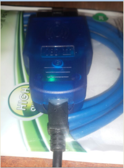

Как такой вариант ?

albertt писал(а):Как такой вариант ?
А что поменялось? Разъем то остался, попробуйте им продиагностировать свежий GM, пару раз и все, разъем набок, а то и вовсе оторван.
autochip.zp.ua
2522442
Сообщения: 291
Откуда: Russia
Сообщение 2522442 » Вт янв 31, 2017 7:38 pm
Действительно ! шило на мыло !
Тогда уже проще засунуть плату в корпус vagcom
https://ru.aliexpress.com/item/EDFY-OBD ... .23.RD7apU
Купить за 200руб и перебросить все кишки.
MiniUSB Отпаять полностью А Провод напрямую к плате подпаять
Кабель приклеен корпусу , держится вроде как жестко . А насчет GM , я использую короткий гибкий переходник ОБД . Так и вилка адаптора дольше прослужит .

2522442 писал(а):Действительно ! шило на мыло !
Есть нюансы ведь при отпаивании , выше описаны .

Сообщение albertt » Вт янв 31, 2017 8:29 pm
Я советую в следующей версии адаптора унифицировать разъем на аримере ЕЛС27 , только вместо блютуз мини усб . Кому удобно использовать мини усб чтоб мог безпроблемно сменить разъеи и наоборот .
