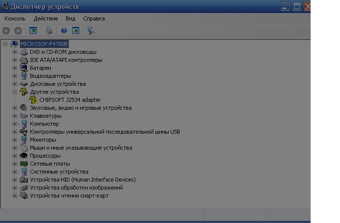

винда ХР не могу поставить драйвера
делаю установку и показываю папку с новыми дровами
не видет там ничего?

О каких драйверах идет речь? Устройства или J2534? Но в обоих случаях ничего не нужно никому показывать, все устанавливается автоматически.

да о CHIPSOFT J2534 не могу поставить и все!!

zorro1 писал(а):да о CHIPSOFT J2534 не могу поставить и все!!
Я понял, что о CHIPSOFT J2534. Для него есть 2 драйвера вот я и спрашиваю, о каком конкретно речь?
Вы оба драйвера установили?

наверно нет я установил только
http://chipsoft.com.ua/download/chipsof ... rs_097.zip
а какой ещё нужно?

На сайте все подробно расписано:
Драйвер адаптера можно скачать по адресу: http://www.chipsoft.com.ua/download/stsw-stm32102.zip
Драйвер J2534 и обновление прошивки можно скачать по адресу: http://www.chipsoft.com.ua/download/chi ... rs_097.zip

разобрался спасибо
