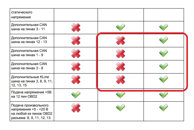

Здравствуйте. Пришло время брать одаптер, вот мечусь между honda him и chipsoft. Мне писали что для хонда подойдет и лайт версия. Хочу поставить точку)),
-лайт версией я смогу калибровать и обновлять хонды insight и fit, вариатор и робот?
-Все функции дилерской проги будут активны как на him?
Как понял только ключ нельзя прошить, но это вполне возможно решается. Чипсофт интнересней хима своей компактностью и функционалом.

Как понял, это единственная разница между pro и mid? В каком случае мне понадобятся эти пины с каном, если нацелен в основном на хонды и тойоты, тойоты калибровать а хонды калибровать и обновлять?
Если сделаю переходник с действующего пина кан на другой пин по аналогии про версии, это будет работать по принципу про версии?

С CHIPSOFT J2534 адаптером могут неработать диагностика каких-то систем вроде иммо, АБС. Подробнее люди на драйве отписывали.

chipsoft писал(а):С CHIPSOFT J2534 адаптером могут неработать диагностика каких-то систем вроде иммо, АБС. Подробнее люди на драйве отписывали.
У меня 09 года хонда инсайт, через китайский шнурок с АБС справляется, про иммо я правильно понял это штатный иммобилайзер?
CHIPSOFT.RU
Сообщения: 8317
Сообщение chipsoft » Пт дек 28, 2018 1:49 pm
Да, это иммобилайзер. Проблема с иммо и возможно другими системами, что для их диагностики нужно замыкать 9 пин ОБД2 на массу. Lite адаптер этого не умеет делать.
