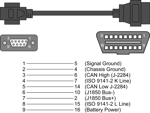

Подскажите по доработке адаптера, у меня нет провода на 2 пине, как в хэлпе, нужно кинуть провод с 7 пина DB9 на 12 пин разъема OBD и доработать J2534, как в хэлпе?
Romann43
Сообщения: 715
Откуда: Кирово-Чепецк
Сообщение Romann43 » Сб янв 09, 2016 3:32 pm
Al-31F писал(а):Подскажите по доработке адаптера, у меня нет провода на 2 пине, как в хэлпе, нужно кинуть провод с 7 пина DB9 на 12 пин разъема OBD и доработать J2534, как в хэлпе?
Возможно провод припаян на другой пин(если кабель заводской),распинвка кабеля DB9-OBD2 следующая:
Дорабатывать адаптер как в хэлпе.

Спасибо, все ясно, на кабеле 6,7 пины DB9 и 2,10 OBD2 пустые, остальное как на схеме.
