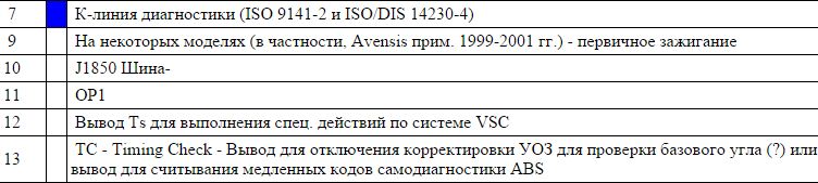

injektor
Сообщения: 703
Откуда: UA, Александрия
Сообщение injektor » Ср дек 09, 2015 10:45 pm
Kirgiz писал(а):Лексус NX 200Т 2015г. При попытке подключения с помощью Чипсофт J2534 и Течстрима к машине в блоке ABS слетели все адаптации, сбились калибровки G-сенсора, восстановили с помощью Опенпорта. и той же версии Течстрима. Версия Течстримя 10.30.029, Чипсофт J2534 в прозрачном корпусе прошивка v0.994.
Вы имели ввиду ABS или VSC (ESP) - систему курсовой стабильности? Если VSC (ESP) то может это как то прояснит ситуацию.
"Особенности диагностики автомобилей Toyota:
Особенности работы с автомобилями, оснащенными системой VSC (ESP). На ряде моделей автомобилей марки Toyota после использования некорректного адаптера при диагностике, выполнения некоторых ремонтных работ, отключения клемм аккумулятора и пр. в блоке VSC (ESP) могут быть зафиксированы следующие коды неисправностей:
- C1336 (39) - Не проведена калибровка нуля датчика замедления;
- C1210 (36) - Не проведена калибровка нуля датчика скорости вращения вокруг вертикальной оси;
Стирание этих ошибок без их повторной фиксации обычным способом невозможно - для этого сначала требуется провести специальную процедуру калибровки."
тел. 066 7763335
injektor
Сообщения: 703
Сообщение injektor » Ср дек 09, 2015 10:50 pm
OBD разъем не как у всех, а с несколькими контактами спец назначения
тел. 066 7763335
