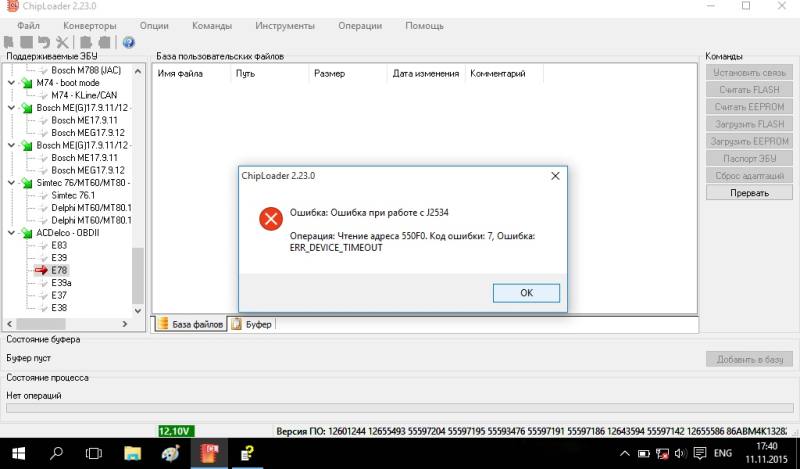

Сообщение wetalj » Чт ноя 12, 2015 5:00 am
Здравствуйте. Opel Astra-j, 2014 г., A14NET, ЭБУ ACDelco E78. Адаптер Chipsoft Lite (v0.993), при чтении калибровок, на адресе 550F0 вывалилась ошибка "ERR_DEVICE_TIMEOUT". Печка, кондиционер и другие потребители были выключены, напряжение питания в норме. Другим адаптером (OP 2) чтение/запись прошли нормально.

Сообщение chipsoft » Чт ноя 12, 2015 10:19 am
Спасибо за информацию, проверим. Ошибка эт означает, что связь с адаптером была потеряна.

Сообщение wetalj » Чт ноя 12, 2015 4:29 pm
chipsoft писал(а):Спасибо за информацию, проверим. Ошибка эт означает, что связь с адаптером была потеряна.
Посмотрел прошивку, чтение встало примерно в первой трети области где записаны нулевые байты, то есть 00 00 00...
