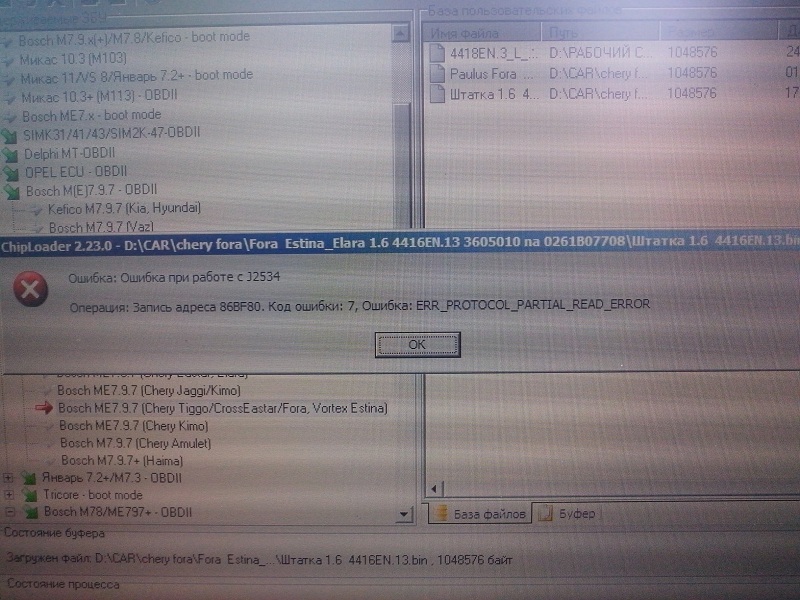

приветствую всех! кто знает почему ошибка выскакивает. прошил на столе со вскрытием.

А в режиме к-лайн работать не пробовал?
П.С. У меня вроде такая ошибка была когда сразу включал зажигание и нажимал запись. А если выдерживал паузу, то всё нормально. За точный номер не ручаюсь, когда после ошибки блок записывается, то уже номер ошибки не запоминается.

Эта ошибка дословно означает, что с ЭБУ были получены не все данные в ответе на посланный запрос.
На машине шили? Не низкое напряжение бортсети было?

да. эта ошибка на авто была. напряжение было 12.9 вольт. запись доходила примерно до половины. потом записал к-лайником со впаиваинием резистора.

Не, я имел ввиду на машине, но к-лайником а не J2534 не пробовал?

нет. с чипсофтовским адаптером же должен был сработать.
